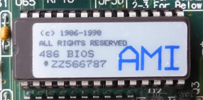

Questo è un chip che contiene il BIOS di un computer, epoca primi anni 90
Non so se contenga 128kb di programma.

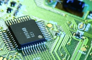

6 anni dopo contiene da quattro ad otto volte, ed è più piccolo.
In tempi più recenti non si è di molto ridotto, ma è diventato enormemente più capiente.
nei server può arrivare ad essere capiente 128mb, nei PC balla attorno ai 16/32.
In ambito automotive non si è tanto "veloci", ma si cresce. La CPU adatta alla Punto 188 ora è grande un terzo e due volte più potente, quindi si compra quella perchè ... è più conveniente, e si adatta il software ed il layout.
