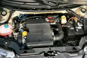

ragazzi ecco la foto del motore del pandino 100hp.
