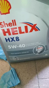

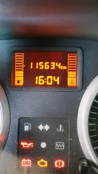

Dopo 11k km ho tagliandata il dusterone, olio e filtro, pulito filtro aria . Shell hx8. 115k km và che è un violino. Avevo messo 4 litri di olio, ne ho cavato poco più di 3.
Controllo livello elettrolita batteria e una caricata.
Fatto pressione gomme

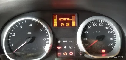

Oggi ho cambiato olio, filtro, filtro aria al duster. Avanti di shell hx8.
Questo

Olio, filtro, e filtro clima. 142k km e questa macchina ha la frizione più morbida della mia , il cambio ancora un violino.
