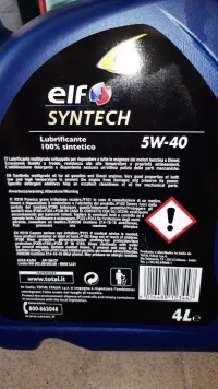

Oggi al Bennett ho preso la latta da 4 litri di elf syntech 5w40 a 19,99 €. Da l'anno scorso ad agosto ha percorso5/6k km. Entro agosto procedo al cambio olio.
La viscosità cinematica di questo elf a 100° è superiore a 13.4 mm²/s ?(valore del magnatec pari viscosità che uso io)
Chiedo per avere eventualmente un alternativa più spessa al magnatec nel caso dovessero aumentare i consumi d'olio.
Non è un c3. Acea A3 b4. Non ti so rispondere. L'auto in questione non beve olio, perciò non ho indagato

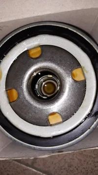

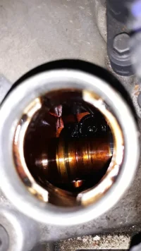

Dopo 7k km ho tagliandato il duster . Siamo a 97k km. Olio scuro ma bello viscoso il motore è bello silenzioso e spinge bene. Freni alla frutta ma è un altro discorso.
Ho cavato 3.1 litri di olio.
Chiedevo perché entro quel limite di viscosità cinematica a caldo(100° entro i 13.4 mm²/s ) l'olio può dare indicazioni sulla tenuta motore in quanto non così spesso come altri 5w40(traduco e sintetizzo un ragionamento più articolato del nostro guru terzy).
Ho indagato e sull'elf non ci sono indicazioni, sarebbe stato utile per fare una prova di confronto con il magnatec che uso adesso.
