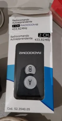

Su Amazon son riportati radiocomandi compatibili Ditec. Puoi postare la foto di quello universale che hai?
Hai modo di farci avere il manuale?
@Pike eccolo.
Universale, ad autoapprendimento, 2 canali, permette di duplicare tutti i radiocomandi a codice fisso sulla frequenza di 433,92MHz.Nuovo design "slim".
Alimentazione: 2 pile 3V mod. CR2016
Mi sa che hai fatto bene a mandarlo indietro...

Comprato presso un materiale elettrici di quartiere. 10€. La prima volta funzionava ed abbiamo capito il perché. Adesso sappiamo anche come procedere e con che tipo di telecomando per venirne a capo.
