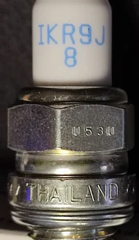

Scansionando il QR di quella che hai postato si arriva effettivamente in quella stessa pagina di verifica e si vede la sequenza di cifre colorate, ma... con cosa le confrontiamo?
Ho scansionato i QR code e danno quattro risultati differenti, se erano falsi non credo che differenziavano

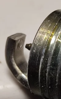

Poi ho seguito le indicazioni del link che hai postato
1) sono presenti minuscole sbavature sulla stampa dei numeri 8 e 9
2) nessun segno di tagli sulla sigillatura, è perfetta
3) il numero sull'esagono è corretto
4) nessun segno di taglio sulla scanalatura a C, è perfetta
5) l'elettrodo all'iridio è della stessa forma rastremata come indica la foto originale e non cilindrico
Inoltre è presente l'inserto al platino nell'elettrodo di massa , e penso che nei cloni questa complicazione se la risparmiano
