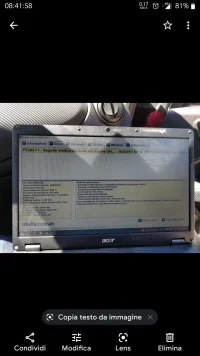

Ricordo l'errore che segnala multiecuscan.
Il programma segnala una temperatura olio troppo elevata, potrebbe essere la causa del problema?

In effetti, se ho letto bene, 2066 °C mi sembrano un tantino troppi!! :-O
Se il sensore della temperatura olio è guasto potrebbe falsare altri controlli, non sono in grado di assicurarti possa derivare da quello.
Va sicuramente sistemato

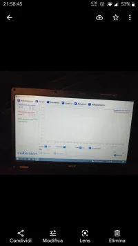

Ciao ragazzi vi aggiorno: Oggi con multiecuscan mi accingo a fare il reset del modulo ma ahimè si accende la spia gialla lampeggiante con conseguente errore p1320-55 apprendimento modulo uniair (apro una discussione per non andare ot) comunque faccio 40 km,compresi di tangenziale (molto allegro), e non noto problemi o errori, l'auto sembra andare molto bene. Con multiecuscan monitoro la temperatura dell'olio che nel modulo raggiunge i 110 °C e in coppa 148°C. Vi allego la foto all'arrivo dopo un accurato cooldown. La monitoro in questi giorni e vediamo. Potrei avere risolto?

Prima devi fare il reset dell'olio probabilmente.
In ogni caso temperature dell'olio folli, decisamente troppo alte. C'è qualcosa che non va a livello di raffreddamento motore o radiatore olio.
L'olio deve stare a caldo sui 90-100 gradi.
I sensori leggono male secondo me. 148 su un motore stradale non credo si raggiungano.
Ho lasciato la macchina ferma tutto il giorno e tutta la notte e l'olio nel Multiair è 23 gradi circa mentre l'altro sensore leggeva 60 gradi. Credo sia guasto, non credo sia normale tutta questa differenza
@Duker, @Piccions93 vi chiedo da dove vengono le vostre opinioni... perchè pensate che un olio motore, in un'auto stradale ed in normali condizioni con motore a regime, non possa raggiungere i 150°C?
Vi ricordo che diverse auto Euro5 hanno l'acqua che raggiunge i 110-115°C...
Perché il selenia originale dichiara un flash point >200°C che è il punto di crisi da non raggiungere mai, lui dice che dopo accurato cooldown ha l'olio a 150 gradi, se per caso va a fare un giro in montagna sui tornanti che è tutto un tirare dove arriva? Anche se dovesse tenere la temperatura la viscosità diventa quella dell'acqua a una temperatura del genere, è un motore, se deve fare il fritto misto usa la friggitrice.
Comunque se a temperatura ambiente da 60 gradi il sensore è guasto e va sostituito.
Perché manco l'olio della Giulietta QV ci arrivava e penso di poter essere sicuro che il 1750 scaldi più del Multiair. Mai sentito un olio che arriva a certe temperature.
C'è da considerare che il 1750 porta più olio e dovrebbe avere il radiatore olio dedicato, il multiair se non sbaglio ha solo lo scambiatore acqua olio ma non vorrei dire castronerie.
