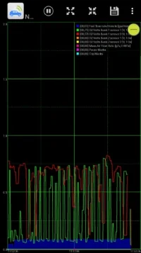

vi elenco i valori che leggo con l'obd
METANO minimo : O2 Volts Bank 1 sensor 1: 00,73 O2 Volts Bank 1 sensor 2: 00,09
METANO 2000 g. : O2 Volts Bank 1 sensor 1: 00,77 O2 Volts Bank 1 sensor 2: 00,76
Benzina minimo : O2 Volts Bank 1 sensor 1: 00,20 O2 Volts Bank 1 sensor 2: 00,78
Benzina 2000 g. : O2 Volts Bank 1 sensor 1: 00,71 O2 Volts Bank 1 sensor 2: 00,37
Non ho fatto ancora nulla, ed ho timore di intervenire sulla nuova arrivata.
sotto immagini dei vari grafici come sopra elencato.

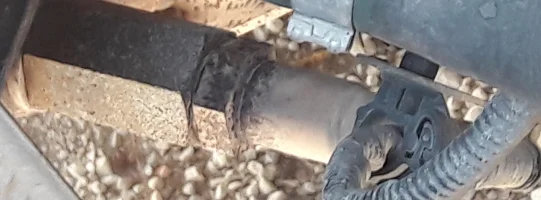

E sulla sonda lambda a valle mi sembra di vedere montato uno di quei emulatori venduti su ebay..o e solo un distanziale?. Allego foto.20170530_160537.webp 20170530_155645.webp

Per il pezzo sulla lambda per ora preferisco non pronunciarmi.

Ho guardato un fiorino ntp e la lambda non ha quel distanziale .. comincio avere paura.
Ho fatto un ulteriore test con torq e risulta che la prima onda ha una corretta oscillazione.
La seconda no, trasmette valori ma rimane troppo piatta..
Sotto incollo foto con macchina a benzina-metano-Benzina.
Verde sonda 1 rosso sonda 2.
Nulla togliendo al riduttore e candele da riguardare secondo voi a benzina l oscillazione non dovrebbe essere come la sonda 1(in verde)?
Questo e l'altro test di torq..
In giallo il rilevato.. in azzurro l'ideale.
neanche io con la punto evo gpl ho quel distanziale sulla lambda.....se l'auto è in garanzia come credo non toccare nulla e riportala dove l'hai comprata...e fattela mettere a posto...
oops scusa non ho letto bene....se è cosi allora smonta la sonda lambda e guarda cosa è quel distanziale
Quel distanziale odora di toppa per un problema Già noto in passato...

Non dico che la sonda non c'entri, vorrei solo fare le cose per ordine: tanto male non va se con la benzina è ok, ma ... è qualcosa che può essere causato da alimentazione o da combustione. Quando e se queste sono a posto, analizziamo lo scarico e gli strumenti di analisi dei gas.

Quella prolunga per la lambda è quello che mi preoccupa di più, che dice il vecchio proprietario al riguardo?

Il veccchio proprietario ha sentito il meccanico e dice che la sonda e originale.

Dice che quello sulla sonda non e l'emulatore ma un distanziale che si monta per non avere una lettura troppo fine quando il cata da i primi segni di usura. ( mi chiedo se possa essere una toppa Fiat) di certo per l ossido non e recente.
