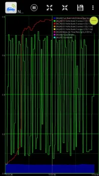

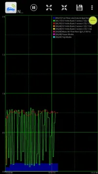

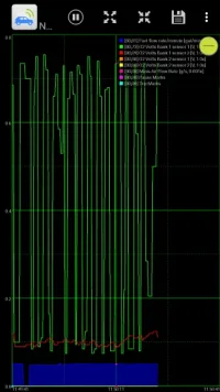

vi elenco i valori che leggo con l'obd
METANO minimo : O2 Volts Bank 1 sensor 1: 00,73 O2 Volts Bank 1 sensor 2: 00,09
METANO 2000 g. : O2 Volts Bank 1 sensor 1: 00,77 O2 Volts Bank 1 sensor 2: 00,76
Benzina minimo : O2 Volts Bank 1 sensor 1: 00,20 O2 Volts Bank 1 sensor 2: 00,78
Benzina 2000 g. : O2 Volts Bank 1 sensor 1: 00,71 O2 Volts Bank 1 sensor 2: 00,37
Non ho fatto ancora nulla, ed ho timore di intervenire sulla nuova arrivata.
sotto immagini dei vari grafici come sopra elencato.
