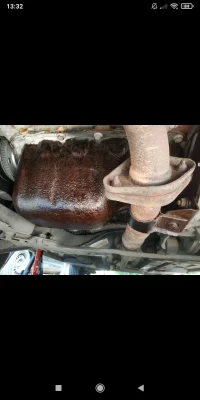

Questi sono i due bulloni che ...mi fanno paura ! Idee su come toglierli ?
    189,1 KB · Visite: 32
Non li togli. Ti tocca tagliare

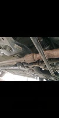

Ieri e oggi mi sono dedicato a capire se fosse meglio saldare il flessibile, non saldare e utilizzare le fascette oppure prendere una marmitta nuova compresa di flessibile .
Come potete vedere dalla foto la panda ha quella curva nel tubo ...quindi è impossibile fare il fai da te tagliando e aggiungendo il flessibile con le fascette .
Tagliare il flessibile e saldare uno nuovo bisogna comunque smontare il pezzo poiché c'è poco spazio per fare un buon lavoro .
Alla fin dei conti conviene comprare una marmitta nuova per 130 euro .
Facendo due calcoli per saldare solo il flessibile alla fin dei conti forse risparmio 30 euro ...!
Qualcuno di voi sa perché la marmitta della Panda è piegata ?
Ho controllato e il tubo non tocca la stava orizzontale...infatti tutte le nuove marmitte come potete vedere dalla foto hanno il tubo dritto !

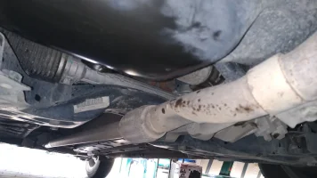

Foto fresca di tagliando della mia panda 2018, come vedi non ho la staffa ma stessa ammaccatura
    229,2 KB · Visite: 13
@Max 69 con questa foto i miei dubbi aumentano ...come mai nella tua panda manca quella staffa orizzontale ?
Per le marmitte sicuramente i tubi vengono prodotti dallo stesso produttore dal 2012 e non la hanno mai modificata se pur torlo la staffa !
