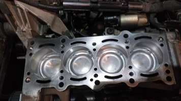

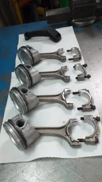

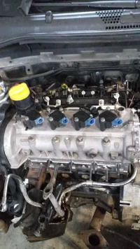

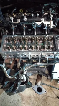

Queste foto le ho fatte io quando andavo a vedere i progressi del lavoro
Le punterie/bicchierini le ho viste smontate cosi come coppa olio e pescarola..ma non ho foto
Quindi le ha pulite tutte
