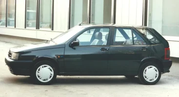

Vorrei wrappare i montanti porta della mia Tipo del '93 col vinile. E' una modifica che mi piace un sacco e che ho sempre fatto in tutte le mie auto che non ce l'avevano di serie. Inoltre i montanti, in qualche punto, sono "segnati", quindi sarebbe anche un modo per mascherare i segni e proteggere la vernice, pur rimanendo un intervento reversibile. Però ho una grande domanda che mi blocca, ed è per questo che vi chiedo un parere spassionato.
L'auto è originale in tutto e per tutto e non vorrei snaturarla, neanche esteticamente. D'altro canto però esistevano versioni affini che uscivano di serie coi montanti porta rivestiti in vinile nero. Quindi, per coerenza rispetto alla versione, sarebbe una "nota stonata", l'unica che allo stato attuale andrebbe a modificare l'originalità dell'auto. Sull'altro piatto della bilancia c'è il fatto che esteticamente mi piacerebbe e che, in fin dei conti non starei andando a rovinare nulla. Poi, comunque, non stiamo parlando di una vettura che abbia un particolare pregio o valore collezionistico, anzi: sono io che voglio mantenerla originale, ma allo stesso tempo voglio pure "viverla".

...la voglio così:
...e ci siamo quasi.
Io sicuramente ti perdono e ti faccio i complimenti. Bella tipo questa tipo.
