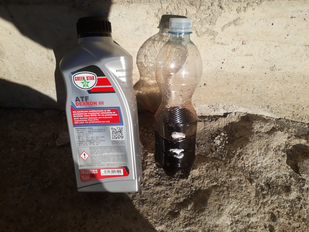

Io ho iniziato la stessa procedura l'altro giorno, parto con Dextron III anche perchè il ricambista il II non ce l'ha ( mi ha detto che non lo usano da anni) penso che sullo sterzo danni non se ne fanno:
Nella bottiglietta c'e' l'olio vecchio , piu' scuro di quello nuovo che è più rosso, ma nemmeno tanto considerando che son 20 anni che c'e'. Questo mi dà l'idea che non sia soggetto a particolare usura. Io dovevo cmq aggiungerne perchè ero sotto al minimo e già che c'ero ho svuotato il piccolo serbatoio con una siringa.
Puoi pure rifarlo tra due settimane, dopo aver girato. Vedrai come esce ancora scuro...
