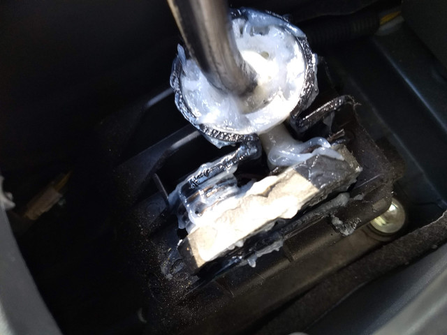

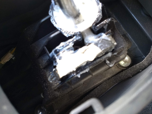

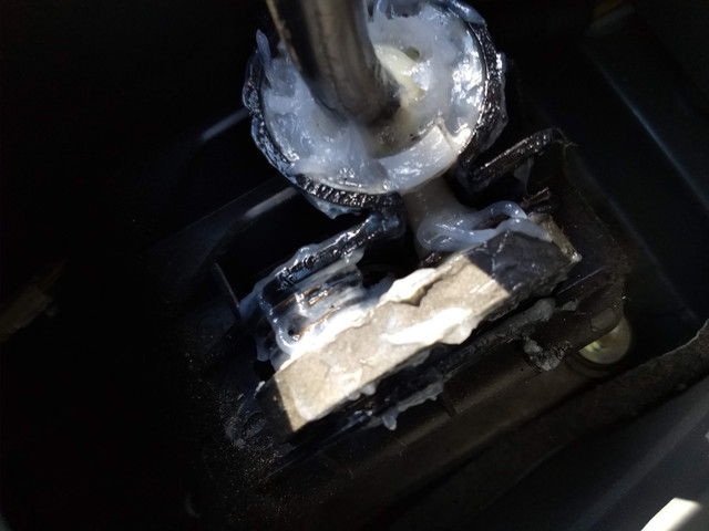

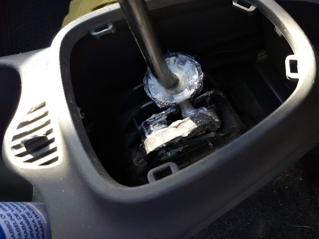

A vantaggio di qualcuno più inesperto di me posto qualche foto.
La cuffietta che protegge il cambio è agganciata in quattro punti, sganciato uno dei due anteriori con un pochino di cura, meglio se ci si aiuta con uno strumento adatto tipo una palettina di plastica come quelle che si usano per disassemblare tablet e smartphone, gli altri verranno via agilmente.
Ho acquistato un tubetto di vasellina (foto) e sparso un quantitativo generoso su tutte le parti ben raggiungibili con le dita.
Non che prima le cose andassero particolarmente male ma adesso la leva risulta più morbida negli inserimenti(l'olio del cambio è ancora quello originale).
Il classico piccolo intervento che si trascura per ignoranza ma che serve e come.
