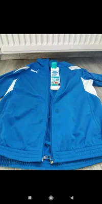

Il contatto con olio, nel mio lavoro, è l'ordine del giorno. Olio idraulico, soprattutto, ma, purtroppo, a volte anche olio esausto. E anche grasso, ma non pulito, grasso vecchio e nero.
Gli abiti da lavoro vengono puliti pre trattandoli prima di fare la lavatrice.
Ho un prodotto che si chiama "smacchio tutto", che ha una spazzola in plastica sul tappo. Con quello strofino bene le macchie e poi faccio la lavatrice.
Il prodotto nella bottiglietta cambia, perché finito quello originale, ci metto quello che trovo in offerta, tra bio-shout e omino bianco. Li travaso nella bottiglietta con la spazzola perché è troppo comoda.
In alternativa va bene una spazzola di plastica o comunque abbastanza dura.
Gli abiti da lavoro sono in cotone (le maglie) o sintetici (i pantaloni) ma sono neri o grigio scuro, quindi le macchie sono meno evidenti. In ogni caso, anche le magliette economiche non scoloriscono col pre trattante e le macchie spariscono.
Considera anche che faccio una lavatrice la settimana, perché ho diversi cambi per il lavoro, e le macchie del lunedì, vengono trattate e lavate il sabato o la domenica

E´ancora nella cesta della roba sporca :Wft: mah ho fatto un passo avanti ed ho acquistato il prodotto specifico per togliere le macchie di olio ...se domani mi sveglio motivato e pieno di energia provo a togliere la macchia :D:sbav:;happyno:
Comunque, domenica ho lavato un paio di pantaloni upower che uso per il garage. Erano pieni di ogni tipo di macchia. Soprattutto grasso, polvere dei freni, liquido freni, svitol, olio motore.
Col trattamento di cui parlavo, in questo caso era bio-shout, sono venuti puliti senza problemi.
Però questi pantaloni si possono lavare a 60°
Non penso che la tuta regga questa temperatura. Ad ogni modo, anche per le maglie da lavoro, che lavo a 40°, col pre trattamento, le macchie di olio sono sempre venute via tutte
