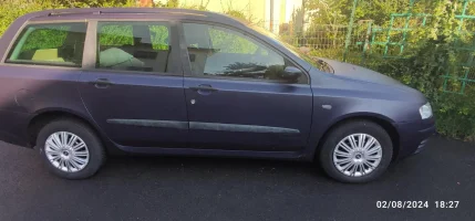

È all' ombra ed è blu/viola. Al sole è completamente viola. Tra 2 settimane la devo riverniciare con un altro colore simile, che coprirà il viola.
Complimenti per il tuo lavoro
Sembra un camaleonte, sotto il sole diventa cosi. È orribile, per questo motivo mi toccherà riverniciarla.
Giovedi mi è arrivata la vernice di colore blu scuro senza il viola.

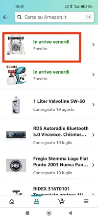

Ho comprato una pistola a spruzzo elettrica, questa volta non uso il rullo.

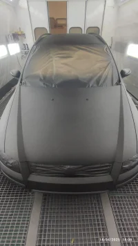

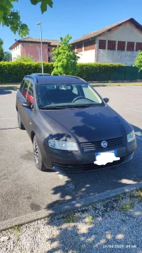

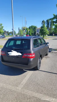

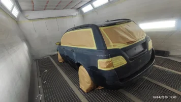

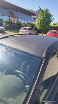

Non contento del risultato ottenuto nell' ultima verniciatura, non è il mio mestiere, c' erano un sacco di difetti, ho deciso di farla verniciare da un carrozziere, che è specializzato anche nella verniciatura col Gladiator, ha proprio fatto un corso specifico.
L' ho ricarteggiata tutta e l' ho portata a farla verniciare.

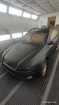

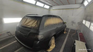

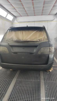

Ho acquistato 5 litri di Gladiator color nero.
Prima mano di Gladiator diluito al 30% e spruzzato con autografo con ungelli 1.7
Seconda mano

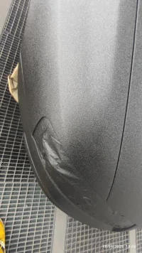

Ora viene verniciata col Gladiator puro non diluito utilizzando la pistola specifica per l' antirombo, in modo da avere un effetto bucciato, testurizzato.
