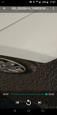

Paraurti posteriore FIAT idea. Dopo averlo scartavetrato a secco a 400 ho dato un primer per la plastica (2 mani) della Arexons 3441 - Primer 100% Acrilico Fondo Aggrappante per Plastica, 400 ml e poi verniciato a bomboletta con
rituchin Spray 200 ml. Fiat 296 Bianco Divino 200 ml nitro acrilico senza dare poi il trasparente. Dopo alcuni giorni cominciano a comparire delle piccole righe nere e oggi è così. Cosa ho sbagliato? Come rimediare? Ringrazio in anticipo chiunque possa darmi una mano. Saluti

Fatto è un video di 1 secondo praticamente una foto

si è " rotto" il fondo, devi ricominciare da capo togliendo tutto fino a far scomparire le crepe, come detto o c'è incompatibilita' oppure hai esagerato con il fondo con troppo spessore, tieni presente che un primer di buona qualita' con una mano riempie fino a 50 micron, ovvero 5 centesimi di millimetro
Mia ipotesi: fondo e vernici "non intercompatibili" come solventi o tasso di dilatazione?
