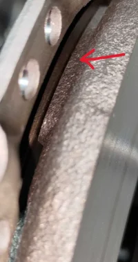

inoltre sulle frizioni luk come ho sempre detto nei miei post consiglio di dare un leggero film di grasso per alte temperature tipo quello all'alluminio che e una pasta apposita da applicare su filettature -dadi. ecc. sui fulcri a cuneo dove fa leva il piatto quando si alza per staccare il disco in modo che non grippi nel tempo e la frizione resti morbida. nessuno lo fa o non lo sa ma e indispensabili. le frizioni valeo invece sono già ingrassate con il grasso nero al molibdeno mentre le luk sono prive e per questo sono un po' più dure delle concorrenti valeo(vedere la freccia rossa nella photo)
