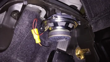

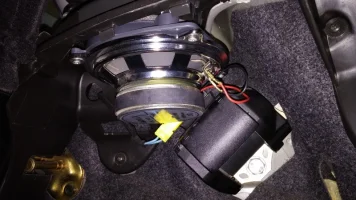

Ottimo, ieri c'era il sole e non avevo nulla da fare, quindi sono andato dal ricambista e sono riuscito a trovare gli adattatori della Phonocar per la mia mk2b '04, sono questi a chi interessa http://www.phonocar.it/it/adattatori-autoradio/altoparlanti/adattatori-vano-altoparlanti//03882.html quelli postati sopra sono per la G punto :) (pagati 12€)
Sono ottimi e fatti bene, insieme viene data anche della gommapiuma da applicare tra l'adattatore e la plastica così da attutire le vibrazioni delle casse, se dovete montarli armatevi delle viti giuste (le 4 che smonterete mettetele da parte perché sono troppo corte e non arrivano), compratele dal ferramenta, ne servono 8 lunghe almeno 2cm autofilettanti (4 per parte) per fissare gli adattatori da sotto (non da sopra eh). Dopo averli montati servono altre 8 viti+8 rondelle per fissare per bene le casse, lunghe circa 1 cm. Ah se avete la 3 porte come la mia dovete levare le nervature (4) ai lati dei 4 cilindri dove vanno dentro le viti per fissare l'adattatore. (questo passaggio è scritto nelle poche istruzioni allegate)
Ah ricordo che dovete procurarvi i 2 adattatori per i faston e per fissare la cassa a dx, causa tappo del serbatoio, la scatola della cintura impiccia e con una chiave la levate temporaneamente (una 17 mi pare)

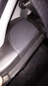

Comunque ecco il risultato finale!
ai67.tinypic.com_3023p4w.webpai68.tinypic.com_33fbwc8.webpai64.tinypic.com_2gudpua.webp
Ah assicuratevi di non essere troppo grossi, perchè dovete entrare dentro il bagagliaio e lavorare da la! :thumbsup:
