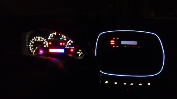

Salve a tutti, volevo mostrarvi i risultati della modifica dei led della strumentazione, ho iniziato modificando la strumentazione della panda della mia ragazza con scale bianche, lancette e schermo blu.
Dopo un po' ho deciso di provare a mettere dei led rgb con un tastino touch per il cambio colore sulla mia, e dopo una bella giornata di lavoro c'è l'ho fatta, dal video sicuro non da l'idea ma spero vi piaccia lo stesso :Shamefully:
(Il video è un po' mosso :Sour:)
Posso scegliere tra 7 colori statici:
Rosso,blu,verde,bianco,giallo,azzurro,viola
(potrei programmare tutte le tonalità che voglio ma mi bastano i tre primari e le loro unioni)
Oppure 2 modalità:
Dissolvenza tra tutti i colori
Arcobaleno che gira tra le lancette e lo schermo
Stupendo :Woot::thumbsup:

Grazie, il tastino è posizionato sotto ,tra il volante e i due pulsanti a destra(trip e orologio)
ho usato dei led ws2812b controllati da un arduino e un regolatore di tensione 5v
tramite programmazione si possono fare tutti gli effetti che si vogliono perchè sono led che possono anche essere accesi singolarmente anche se sono in fila, non c'è l'obbligo di accenderli tutti dello stesso colore come i soliti led rgb
potrei farli anche lampeggiare o passare da destra a sinistra ma non mi sembrava il caso :rolleyes:

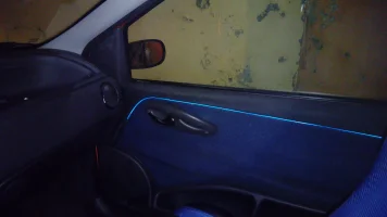

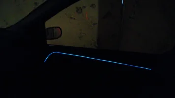

Wow immagino che lavoro, ho passato un cavo Rj45 (cavetto ethernet) di fianco al connettore della portiera e fatto passare all'interno, (metterò una foto) cosi ho 8 cavi in caso di future applicazioni, 2 sono utilizzati dagli el-wire e altri 2 sono collegati ad una striscia led bianca sotto alla portiera che si illumina all'apertura della porta (l'ho collegata al meno temporizzato preso del fianchetto sinistro che porta i cavi alla plafoniera)
premetto che per montare gli el wire ho dovuto smontare il pannello completamente

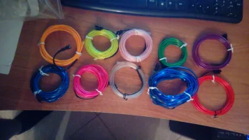

Gli El-wire sono stupendi, adesso è un po' che c'è li ho ma ogni volta che li accendo è come la prima volta
Gli el wire li avevo visti in qualche video ma non sapevo come si chimavano, molto belli.
Si danno un bel effetto, a casa ne ho di tutti i colori perchè sono bellissimi

Questi sono gli El-Wire, accesi sono uno più bello dell'altro
