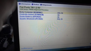

problemi..? altrochè.. è un lavorone.. oltre il piantone completo di motore e centralina, bisogna poi trovare il sensore di coppia.. il contatto spiralato.. fare i vari cablaggi.. e se non ricordo male bisogna anche lavorare sulla centralina motore, in breve..forse conviene lasciar cadere l'idea
