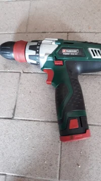

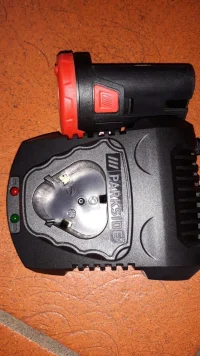

Ciao a tutti, ho un problema, infatti il caricabatteria non accende più i led di carica una volta che ci inserisco la batteria per caricarla. Ho fatto una prova e sui poli del caricabatteria ci sono i 12 V a vuoto. La batteria è composta da 3 celle al litio in serie, quindi da qualche parte ci dovrebbe essere un circuito bms che si occupa di bilanciare le tensioni delle 3 celle a fine carica. Vi metto una foto del caricabatterie e della batteria. Stranamente il caricabatteria non ha il contatto sul negativo, ma solo su positivo e T, mi viene da pensare che sia un telaio che viene utilizzato anche per apparecchi più complessi, infatti smontandolo sulla scheda non mancano pezzi, quindi è così di fabbrica. Adesso veniamo alla domanda vera e propria. Ho un caricabatterie da modellismo a casa, potrei collegarlo ai poli + e T della batteria per caricarla? Ho smontato anche la batteria e c'è una schedina anche lì, credo sia il circuito di bilanciamento.. Mi scoccia buttare un buon trapano funzionante per un caricabatteria o una batteria difettosa.. Il caricabatteria lo trovo a 25 euro circa mentre il set completo alla lidl lho pagato 30.. Direi che non conviene prendere un caricabatteria. Grazie in anticipo a tutti ragazzi.

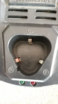

guardando sulla rete alcuni sembrano avere tre contatti
mentre altri solo due
se hai aperto anche la batteria, all'interno ci sono due o tre contatti ???
Io ho quello sotto, con 2 contatti. La batteria ha 3 contatti. Probabilmente viene utilizzata anche in apparecchi più costosi con altre funzionalità. La tensione la leggo su tutti e 3 i contatti della batteria.
Aggiornamento, sono senza parole.. Ho lasciato il caricabatteria attaccato con la batteria inserita. Il led rosso ora si è acceso. Non so cosa dire :Nailbiting:
Non ti sei mai accorto se aveva il terzo polo?

No no, non ce l'ha. Il mio è un modello diverso

Oggi ho preso al Lidl questo . Ha solo 2 poli.
    191,3 KB · Visite: 140
Già, è lo stesso che ho io. Ieri ho preso la batteria con lo stesso attacco, ma da 4Ah.
