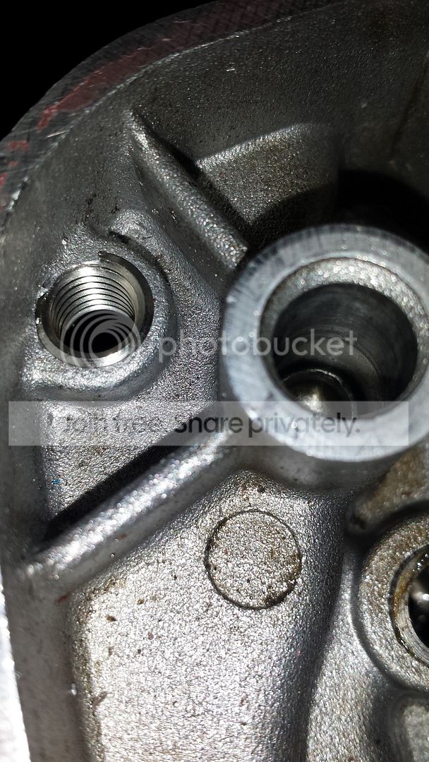

Riparazione filettatura tappo scarico olio con helicoil.
La prima volta che uso un helicoil, sono semplicissimi da installare e economici.
Dicono anche che vengono usati per migliorare la tenuta delle filettature in parte può essere vero, in parte no.
Proverò e vi dirò :)

Fico l'helicoil. Ne avevo sentito parlare, ma non avevo mai visto una foto.
Sulla mia moto c'è una vitina che serve unicamente a sfiatare il circuito dell'olio quando lo cambi. E si spana prima o poi nel 100% degli esemplari. Però è molto piccola, forse M4. Si potrebbe usare l'helicoil?
Per le viti M4 passo grosso ci sono
