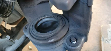

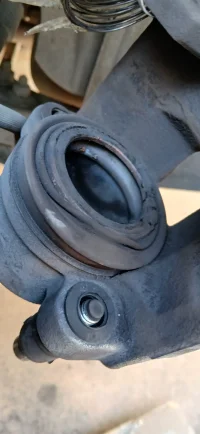

Ciao a tutti,
cambiando le pasticche anteriori ho trovato la guarnizione anti polvere del pistone destro leggermente deformata (foto allegata).
Con una leggera pressione l'ho rimessa in sede ed ho rimontato le pasticche nuove Brembo.
Il pistone sembra scorrere bene, o quanto meno sono riuscito a farlo rientrare senza problemi. Ho solo notato una leggera differenza di consumo tra la pastiglia lato pistone e quella esterna: quella lato pistone era più consumata (diciamo un 10% di differenza? Sicuramente non di più).
La macchina ha 145 mila km, e monta ancora i dischi originali: purtroppo non ho pensato a misurare con il calibro lo spessore, lo farò nei prossimi giorni appena possibile. Non mi sembrava comunque in situazione emergenziale, il consumo è uniforme senza gradini evidenti al tatto.
Questo problema alla guarnizione è serio e richiede sostituzione immediata?
Può dipendere dal disco ormai a fine vita?
È indice di problemi di altra natura?
Posso fare altre verifiche, oltre lo spessore del disco?
Grazie per l'aiuto.

Il consumo asimmetrico è normale. Immagino non sia il primo set di pastiglie. Magari controlla la guarnizione tra un po' di km
la guarnizione non mi sembra danneggiata, probabile che quando hai retratto il pistone si sia un po' deformata
No, non era danneggiata. Solo deformata.
Ok, allora faccio un controllo tra 3-4 mila km e vi faccio sapere come va.
