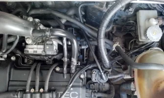

L'altra cosa strana trovata è un ulteriore tubo, più piccolo, che collega il coperchio punterie e finisce in una specie di box a fianco della testa, dove arriva anche l'aria per l'alimentazione , e da cui, a fianco del suddetto, parte un tubicino che va alla valvola pcv. Questo tubo che parte dalle punterie sembra "bloccato": provando a soffiare con aria compressa non passa nulla, e anche provando a passarci un sondino, si ferma arrivando al box descritto.
Allego la foto, dove il tubicino di sinistra che va sul coperchio punterie è quello "bloccato", mentre sull'altro a fianco si forma la condensa (che provvedo momentaneamente tutti i giorni a smontare e pulire per togliere la condensa che si forma ed evitare guai peggiori) il tubicino che va alla Pcv,(che dovrebbe essere quella subito a destra, col tubicino ancora più piccolo) invece, passando un sondino, risulta libero.
