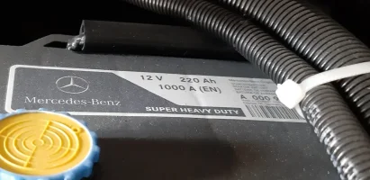

devi considerare le due batterie che lavorano in serie per cui equivalgono ad una sola batteria da 220Ah-24VCredo ci sia un errore di calcolo, perché se carica a 10 A a 12 volt, caricherà 5 A a 24 volt. Quindi per caricare due batterie da 220 Ah ciascuna dovrebbe impiegare 88 ore (220*2/5). E' comunque tanto, circa 3 giorni e mezzo.
Infatti, per batterie fino a 150Ah consigliano il programma da 5A, che poi era la max corrente erogata dal vecchio modello.Pemmè... considerate le taglie delle batterie a 24V, il caricabatterie è un po'... corto. Per uso a 12V è onestamente più che dignitoso, anche se io a 10A la mia batteria non la caricherei mai.
