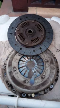

in questi giorni mi sono trovato a dover sostituire il kit frizione alla GrandePunto,
in questa occasione ho notato, o meglio mi sono incuriosito su un particolare a cui non avevo mai dato peso in passato,
vale a dire il numero dei petali che compongono la molla a diaframma di uno spingidisco frizione
la frizione vecchia, smontata (StarLine 43449846) aveva 18 petali
quella nuova messa su (AP KT90360), ha 12 petali
entrambi i kit ovviamente vengono venduti come equivalenti, ma cosa cambia nelle prestazioni o nell'utilizza avere più o meno petali ???

Parte della risposta la conosci già...
Più petali, meno materiale. Meno materiale, più morbidezza. Più morbidezza, maggiore rischio di fatica e frattura.
Poi non è automatico che sia così. Se correttamente realizzati, le varie righe sono in grado di resistere più a lungo nonostante un minore quantitativo di materiale.
Dall'altro lato...
Se non ti esplode il cuscinetto con è successo a te virgola una serie di petali più piccoli può resistere più a lungo se se ne rompe uno, perché resta disponibile più superficie di appoggio per il cuscinetto.
Secondo me è una questione di costo. Occorrerebbe vedere la Valeo, quanti petali ha ?

la valeo corrispondente è la 826696 https://www.valeoservice.it/it/techassist/product/14260860/about
prendendo la foto dal sito valeo, se hanno messo la foto giusta, si contano 18 petali

ho trovato in rete una immagine reale del pezzo valeo che conferma i 18 petali
questo conferma, secondo la spiegazione di pike, ciò che dicevo sull'altro post , la valeo è la più morbida in assoluto , però vi posso dire che per esperienza è una di quelle che dura di più , anche perchè nella mia auto cedono sempre spingidisco e cuscinetto , non finisce mai il materiale di attrito in sè , e sono tra l'altro prossimo al 5 cambio frizione proprio perchè cigola da morire.
