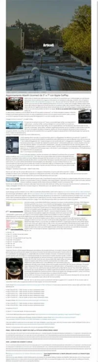

anche questo pur sempre eseguito su fiat potrebbe essere utile come spunto, nella disamina del problema aggiungo che prima di fare allineamento e/o modificando i vari byte se dovesse fallire bisogna prima, togliere/aggiungere/regolarizzare con MES le varie opzioni a livello di configurazione del connect e solo dopo fare allineamento altrimenti potrebbe non andare a buon fine
    35,4 KB · Visite: 123
