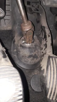

Ciao, allora ho risolto il problema. La parte finale dell'alberino cardanico dello sterzo ha una specie di collarino con due fori. Li dentro ci si avvita un bullone pretrattato con frenafiletti. Io pensavo che entrambi i fori di questo collarino fossero filettati, e invece solo uno dei due lo era. Nel rimontaggio ho fatto un errore imperdonabile: visto che mi veniva più comodo, ho inserito il bullone al contrario (quando ho smontato la testa era a destra, io l'ho rimontato a sinistra, pensando che entrambi i fori fossero filettati). Purtroppo però così facendo stavo stringendo sul niente e ho spanato il bullone. Per cui ho tolto il bullone spanato, ne ho preso uno più lungo completo di dado autobloccante e l'ho reinserito. Io penso che adesso dovrei stare tranquillo. Che cosa ne pensate?
A memoria, mi pare che ho trovato pure io quel "collarino", credo che abbia la funzione di mettere il dado bullone per il verso giusto.
Adesso è così : bullone più dado autobloccante. Prima c'era solo bullone con frenafiletti ma senza dado (perché si avvita dentro a un foro filettato)

Marcherei bullone e dado con un pennarello, e farei due o tre controlli mensili
Ottimo suggerimento, grazie, lo faccio sicuramente!
comunque il piantone non si sarebbe sfilato perche' sul mille righe che esce dal pianale ha una cava per impedire di sfilarsi una volta unito con o senza dado la vite
Non ho ben capito che cosa intendi. Cosa sarebbe una cava?
Credo si riferisca a questa....
evidenziata tra i due segmenti "rigati" del perno.
La cava deve essere riempita con il bullone che hai sostituito, per evitare che l'imbocco esca da questo perno rigato.
Che anche senza bullone non è che venga fuori tanto facilmente... ma dirti che era sicuro senza bullone non me la son sentita.
