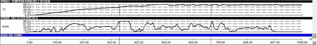

Metto qui sotto il grafico della temperatura della Modus, un cold start invernale. Come si vede, la T° sale abbastanza linearmente fino all'apertura del termostato, dopodichè si notano alcune oscillazioni date dalla chiusura e riapertura della valvola fino a che il radiatore non si riempie di acqua calda. Finchè sono oscillazioni di quel genere non vi sono problemi, ma se le botte risultano di decine di gradi, il motore di certo non gode...
    93,1 KB · Visite: 35
