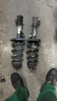

Aggiornamento: il mio meccanico ha misurato e mandato foto dei miei ammortizzatori originali e dei miei: sono uguali! Adesso a questo punto sono sempre più confuso, ma il problema va risolto! Ci stannos mica dei distanziali anche davanti?
Il codice diverso non significa solo le misure... E' ovvio che alla fine abbiano steli di uguale diametro ed attacchi identici. :) Se no debbono fare anche un mozzo particolare per la NP ed un attacco sospensione diverso...
Steli di uguale diametro sicuramente, ma io parlo di lunghezza. Noto che la lunghezza e uguale, ora comunque se riesco vi posto una foto
Ah beh, se il meccanico ha mandato la foto allora tutto ok. Per i distanziali hai provato a chiedergli una foto?
Io però noto che le due molle partono nello stesso punto, ma "salgono diversamente". Nonostante i pallini siano identici, quindi in teoria, anche le molle dovrebbero esserlo.
E questa cosa non me la spiego. Sembra che le spire girino diversamente.
Probabilmente la molla è più rigida quindi cede meno sotto al peso dell' auto.
Secondo me sono due meccanici diversi, il primo ha i piedi che segnano le "10:10", il secondo le"11:15".
Che siano due meccanici diversi non lo so. Gli ammortizzatori sono uno il mio originale, l'altro uno della GP benzina. Stasera me li faccio portare di persona e verifico

in una discussione, qualcuno, mi sembra @gioe, aveva chiarito il significato dei pallini impressi sulla molla. E nelle due foto coincidono. Quindi non dovrebbero sussistere differenze tra le molle fotografate.
Sarebbe invece interessante vedere una foto dei pallini della molla attualmente montata sull'auto.
Sarebbe piu' interessante se riuscisse a fotografare i codici (anche sulle molle, se ci sono..) ma la vedo improbabile.

niente, i pallini non si vedono. Ora il meccanico vorrebbe rimettere su le sue molle... naturalmente gratis. Speriamo che si riesca a fare qualcosa di buono!!!!!!!!!!!
Questa sera il meccanico rimonta le mie molle originali sugli ammortizzatori attuali. A questo punto sono indeciso se chiedergli di rimettere su i miei ammortizzatori completi (non più al 100%) e farli ricaricare da un centro che c'è qui vicino, oppure rischiare nuovamente, lasciare quelli attuali (perfetti) ma con il rischio che la sostituzione della molla non risolva il problema...

Problema risolto! Rimesse le molle originali sue. Ora e perfetta
