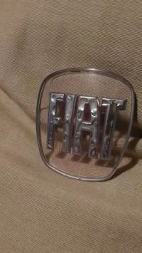

Il mio logo posteriore della grande punto versa in queste condizioni.
Per l'anteriore è stato semplice perché la scritta fiat era conservata. Ma qui è tutto compromesso.
Consigli su come procedere?

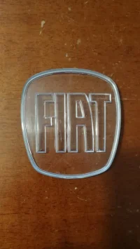

Oggi ho tolto tutto, è rimasto trasparente.
Domani farò le prove di restauro, ma ho già ordinato un logo sostitutivo.
