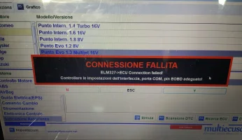

Con il mio vecchio adattatore BT riesco a connettermi alle centraline che non richiedono adattatore A3 senza problemi sia da MES che da Torque Android.

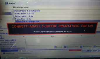

Ho acquistato l'adattatore A3 ma non riesco a entrare nella centralina del service con MES.
Nonostante l'adattatore mi da errore

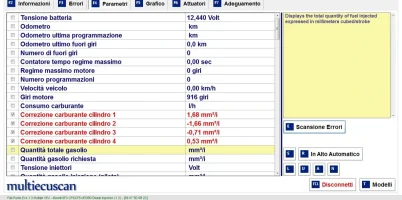

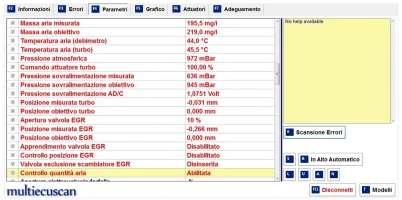

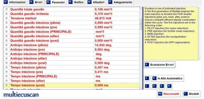

Aria.jpgCorrezione carburante.jpgIMG_20230502_191320.jpgIMG_20230502_191408.jpgIMG_20230502_191417.jpgIniezione.jpgIMG_20230502_191304.jpg

Mi hanno chiesto di disintallare tutte le versioni di .Net Framework e installare solo la 3.5.
Domani provo.

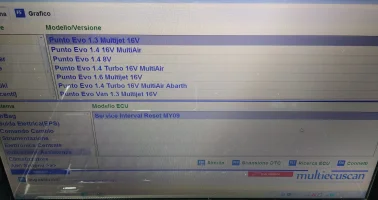

Ho visto che nella centralina motore, nella scheda “adeguamento” c'è “sostituzione olio” ma avviandola termina subito dicendo "fallita".
Mi interessa "dire" alla centralina che l'olio è stato cambiato e quindi anche la percentuale di degrado deve resettarsi.
