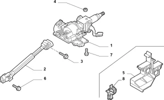

Comunque il piantone dello sterzo della Grande Punto è fatto in questo modo: la prima foto indica la " base " del piantone, che è poi avvitata alla struttura in ferro che sorregge anche il cruscotto:
Che è la n.° 1 . Non ho mai visto come è fatta dentro, quindi non posso nemmeno ipotizzare che possa essere lei.

Ma era su vetture con sterzo " normale " con pompa idraulica, non con sterzo elettrico. Comunque se riesci a capire da dove proviene il rumore, si potrebbe risalire meglio al problema. Dal rumore che si sente nel video, sembrerebbe un qualcosa di ferro che " struscia " da qualche parte: ma lo sterzo come si comporta ? MMmmmh
Vedi l'allegato 45201
Allora, lo sterzo funziona bene, unica cosa è veramente leggerissimo, cosí tanto che il city diventa inutile ahah.
Domani controllo per bene la provenienza del rumore e aggiorno il topic.
