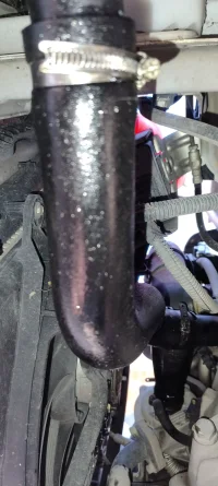

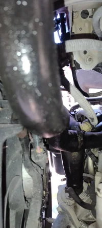

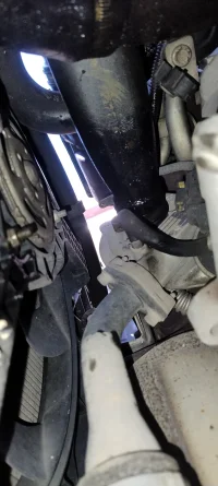

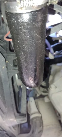

salve a tutti. riprendo questa discussione per aggiornarvi che non sono riuscito a smontare la valvola PCV ne dà sopra ne dà sotto l'auto .pare che nel tentativo di mollare le viti torx 25 le impronte si siano rovinate , visto anche il posizionamento talmente internato e nascosto che mi sembra quasi impossibile smontare.
quindi rimane sempre presente la perdita di olio da questa valvola PCV.
oltre a questo andando sotto la macchina ho notato non so se una perdita olio o trasudazione, che dal manicotto intercooler va al collettore aspirazione.
secondo voi può essere grave la cosa?
