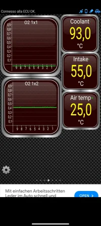

Domanda... Secondo voi è normale o ho sbagliato io a mettere il grafico della sonda pre cat? Non dà praticamente segnale, mentre la sonda 2 sembra regolare. È torque Lite ma non cambia nulla credo
Per togliermi il dubbio ho comperato Torque pro, idem

Torque pro
Ovviamente è scollegato da obd. Forse è la tua risposta

Il grafico è giusto, il funzionamento giusto lo hai visto nel video, se la sonda 1 ha una linea piatta probabilmente è morta.
Eh infatti è quello che penso io. Mi domando però perché la spia motore la accende dopo centinaia di km. Dovrebbe accenderla istantaneamente penso.
Se la macchina monta sonde a banda larga ( probabile se è a metano) non vedi oscillazioni sulla tensione, dovresti leggere la corrente dell'elemento "pompa" non so se Torque lo permette.
