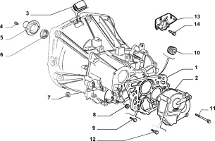

Mi sembra fosse lo stesso cambio che avevo sulla Stilo 1.800 16V. benzina. Si, se non ricordo male confermo quanto detto da Max 69:
Il tappo più basso direi ok
Il n.° 8, indicato nell'esploso che segue.
Il cambio non sarà proprio lo stesso, ma confermo che anche su Alfa 156 il tappo si scolo è quello più in basso. Quello subito sopra mi pare fosse solo per il differenziale, ma è passato un po' di tempo da quando ho fatto il lavoro.
