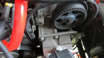

Ciao a tutti dopo aver comprato la mia punto 105cv del 2010 con 95000km era mia intenzione cambiargli il filtrino del Multiair. Nel video che avevo visto online la situazione è quella che si vede nella foto che allego qui. Invece sul mio c'è questo labbro di ferro che non permette l'estrazione del filtro. A voi è capitata una situazione simile e se sì come avete risolto?

penso che il supporto si possa smontare, sono una decina di bulloni,
poi si potrebbe incidere un pochino in modo da liberare il filtro per la prossima volta
Sì penso proprio sia il supporto motore. Quello che non capisco è perché a me è diverso dagli altri.
Quindi dite che l'unica soluzione sia smontare il supporto motore oppure tagliare via quel pezzetto ?

In altri video la forma del supporto motore è abbastanza diversa, poi non è detto che tutti i motori multiair siano identici in termini di accessori attorno.
In base all'anno della vettura ( è quella in firma ? ), il supporto motore dovrebbe essere questo:
Indicato con il n.° 1. Credo anch'io che come ha detto:
Secondo me, per arrivare a smontare questo supporto, devi prima smontare anche l'altro, quello " collegato " al telaio della macchina:
Indicato con il n.° 1. A quanto vedo è simile a quello che ha la Grande Punto che ho io ( una 1.400 16V. ): quindi devi svitare 5 ( sul tassello elastico tra il telaio della macchina e il supporto del motore ) e altri 5 bulloni tra il tassello elastico e il monoblocco - testata motore:
