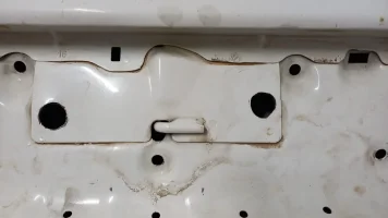

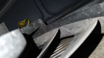

Grazie Max utilissimo. Intanto ho cominciato a rimuovere la mascherina rompendo gli incastri. Li ho incollati. Ho praticato 2 fori nella parte centrale.

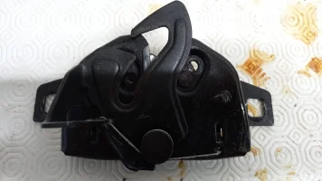

Con una punta per ferro da 18 ho praticato 2 fori per inserire poi una chiave da 13 mm con snodo.

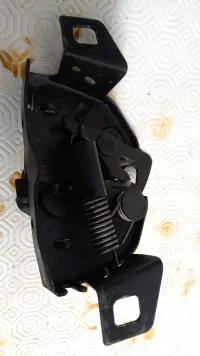

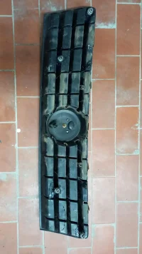

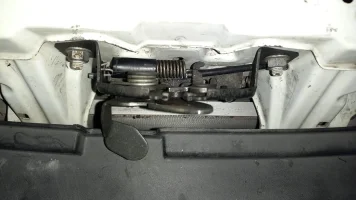

Ho rimosso i due bulloni e aperto parzialmente il cofano, poi ho spinto la guaina ed il meccanismo si è sbloccato. Ho rimosso la serratura.
Purtroppo questo è l'unico metodo per riuscire ad aprire il cofano, non c'è possibilità di accesso da sotto almeno per chi come me ha il fascione nero (non verniciato). Avrei voluto che il cavo si fosse rotto mentre durante la fase di apertura del cofano ma purtroppo si è rotto mentre era già chiuso.

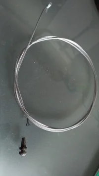

Nella prima foto si vede la testina separata dal cavo.
Studiando il meccanismo di apertura temo che dovrò acquistare cavo e guaina perchè ha un sistema particolare.

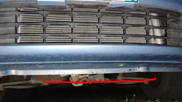

Da sotto allungando il braccio da distesi arrivo alla serratura. Foto dalla rete

Il mio caso è diverso, nel mio paraurti la griglia inferiore non può essere rimossa è saldata...

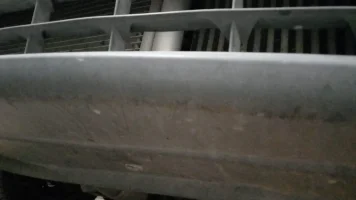

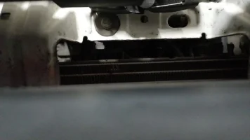

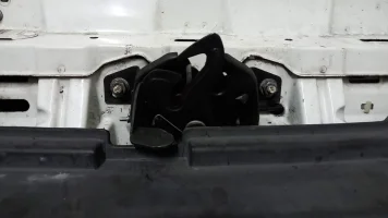

Lascia stare la griglia. Sotto! Tra la fine del paraurti e la meccanica c'è spazio per arrivare su alla serratura. Nella prima foto si vede la nervatura del cofano

Ecco la mia situazione. Sono riuscito ad estrarre la guaina del vecchio cavo semplicemente tirandola lato motore. Dopodichè ho infilato la nuova sempre dalla parte del motore. L'operazione è stata semplice e veloce. Ho preparato un tappo artigianale dato che questa guaina non aveva il gommino.
Max il mio paraurti è chiuso sotto ed anche se fosse stato aperto la mano non ci passa per via del condensatore come si vede nella foto C.
