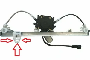

A quanto mi sembra di capire, potrebbe essere un " gioco " che si è creato o all'interno del motorino ( e se ha all'interno ingranaggi di plastica ), oppure si è creato " gioco " sul meccanismo-supporto, sempre in plastica che si aggancia al vetro e lo fa scorrere in su o in giù.
Per meccanismo supporto in plastica, parlo di questo:
Oppure, ora che vedo come è fatto, potrebbero essere quelle due specie di rotelline, poste ai fianchi del " carrello " dove scorre il cavo di acciaio, che si sono rovinate o hanno preso " gioco ".
