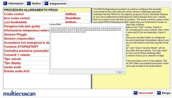

l'elettronica di una volta era molto piu' semplificata e perdonava anche qualche errorino.. oggi se per caso mentre si fa il solito allineamento il software non rileva la centralina airbag perchè non alimentata,
Guarda che quando facevo l'allineamento proxy sulla Stilo, prima verificavo cosa fosse presente e di allineato sulla macchina e non era presente il Nodo baule, ma questo funzionava. Ultimamente mi era capitato che non riconosceva la chiave di avvio motore e quindi non partiva la macchina. Entrato in centralina erano presenti una marea di errori ( in rosso ) e facendo l'allineamento li riconosceva e non partiva lo stesso la macchina.
Non ho motivo di dubitare cosa tu facessi, da quando esiste immobilizer se non riconosce la chiave nessun motore al mondo parte,neanche quello di 30 anni fa, ho solo portato un esempio concreto perchè presente al fattaccio di come le auto moderne con centraline a go go per forza di cose piu' sofisticata di un tempo sono scritte in un modo tale dove la sicurezza regna sovrana e tutto deve tornare, se c'è un problema come l'esempio che ho riportato dell'airbag la cui centralina non è piu' visibile nella rete CAN il motore non va in moto semplicemente perchè l'auto senza airbag non puo' andare, la y che abbiamo in casa ha la centralina airbag bruciata a causa dell'acqua del radiatorino che gli è caduta sopra ma l'auto cammina lo stesso perchè anni fa era tutta un'altra storia
Per concludere il discorso sul proxy ecco la famosa tabella di configurazione in modalita' simulazione, quei numerini rappresentano cosa è abilitato e cosa no...si abilita' o disabilita' sostituendo le due cifre ... ( sono byte, ma lasciamo correre..)esempio digit 30 con un 'altro digit 05 che abilita sempre come esempio i sensori posteriori,oppure il nostro " Blue&Me" poi si salva e si carica nel body non prima di aver salvato il file originale anche se dovrebbe avvenire in automatico ma meglio essere prudenti, va bene anche una foto con il cellulare... :Happy: naturalmente pero' non basta solo l'abilitazione software ma serve anche l'hardware dedicato altrimenti non funzionerà nulla
