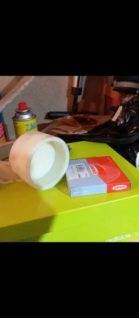

Il mio collega mi ha preparato lo strumento per battere la guarnizione nell'albero motore . Lo ha preparato con la stampante tre d .

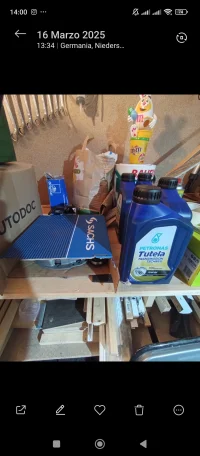

Alla fine ho preso l'olio 75w85 e frizione Sachs . Mi aspettavo di leggere made in Germany ma nella scatola è scritto made in Italy . Il cuscinetto reggispinta è marchiato Sachs , il resto no ! È normale ?

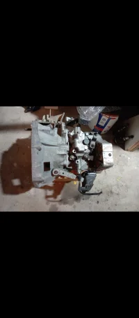

quello in foto e´il cambio che ho acquistato usato .
Lo stavo preparando per il giorno del montaggio .
Lo ho pulito con il pulitore per freni , staccato le due corde che hanno tagliato , tolto il cavo della massa .
Per il momento le cuffie sono integre e non vorrei toccarle !
La mia idea e´ sfilare il semiasse solo dalla parte del cambio !
Sperando di riuscirci !

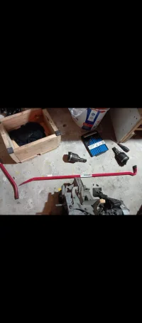

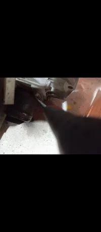

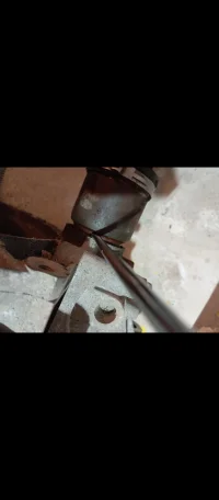

Nella parte di destra è facile tirarlo fuori facendo leva nel bullone segnato con il cacciavite .
Sono riuscito a tirarlo fuori con il piede di porco da 65 cm .

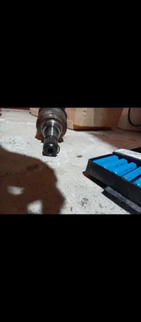

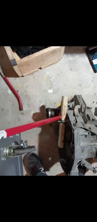

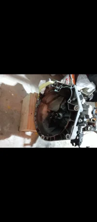

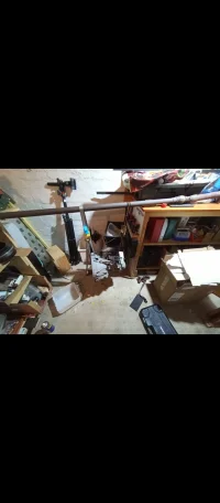

Dalla parte sinistra come si vede nella foto non ci sono i bulloni , sono riuscito a tirarlo fuori facendo leva con il piede di porco da 90 cm con un pezzo di legno come si vede nella terza foto .nelle ultime due foto il cambio dopo averlo pulito .
Nell'ultima foto si vede il mille righe con l'anello di tenuta .
Ho provato a rimettere il mille righe dentro il differenziale ma non ci sono riuscito
Devo stringerlo prima con le pinze ?

non devi stringere nulla solo imboccare il millerighe ma con il fermo dentro la circonferenza del millerighe stesso poi dai un colpo secco al giunto e rientra da solo
