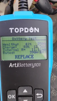

spesso si usano degli esempi con l'acqua per fare capire le cose elettriche,
ovviamente sono esempi impropri ma rendono l'idea
differenza di potenziale o tensione o Volt
immagina un serbatoio di acqua da cui esce un tubo da cui prelevi il liquido,
se tu sollevi il serbatoio, l'acqua uscirà più velocemente, se lo abbassi uscirà più lentamente,
questo è come la DDP, se sollevi il serbatoio di 12,5 avrai 12,5V di DDP
la quantità di carica invece la puoi assimilare a quanta acqua è contenuta nel serbatoio,
immagina la tua batteria da 50Ah come un serbatoio da 50lt, se è nuovo e pieno avrai una quantità di carica di 50lt/50Ah,
ma invecchiando il serbatoio si arrugginisce e si buca e se il foro è a metà, la quantità di acqua con cui tu riempi il serbatoio arriverà al massimo a 50lt
anche la batteria invecchiando si solfata e riduce la quantità di carica immagazzinabile, quindi non c'entra più quanta carica immetti nella batteria ma quanta questa ne può immagazzinare,
e questo è indipendente dalla DDP
ultima cosa è "lo spunto", ad esempio con il metodo EN=400A
partendo dal serbatoio di acqua, è differente se prelevi il liquido con un tubicino da 2mm di diametro e se lo prelevi con un tubone da 20cm di diametro, capisci da solo che la portata dell'acqua è notevolmente diversa,
stessa cosa se prelevi corrente da una batteria, quando è nuova è carica, la resistenza interna (quella che rallenta il flusso di elettroni) è molto bassa (5-6 mOhm) e quindi "lo spunto" è elevato, mentre invecchiando e solfatandosi aumenta (anche 50-100mOhm, ed anche molto di più) e quindi "lo spunto" è basso, per cui magari il quadro o le luci si accendono mentre se giri la chiave il motorino NO !
con un voltmetro misuri solo la DDP,
per il resto ci vuole un tester analizzatore di batterie

@edesmo gran bella spiegazione,
@Max 69 adesso manca solamente capire e quale strumento scegliere !
Nei prossimi giorni mi documento a riguardo
Se qualcuno di voi ha qualche suggerimento è sempre ben accetto
