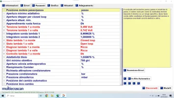

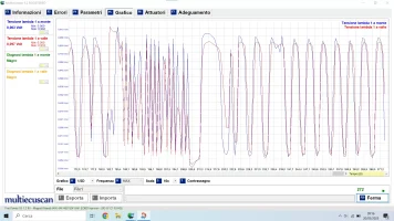

Alla fine ho comprato le 2 sonda lambda nuove e questi sono i grafici a 2500 giri a benzina
qui invece è al minimo a benzina
Qui invece è a 3500 giri a benzina
Qui invece è a 2500 giri a GPL
fatemi sapere cosa ne pensate.... XD
si vede che la prima ora è molto veloce, ma secondo me hai sempre qualche problema sulla seconda, la tensione è troppo bassa anche se lineare quindi il cat pare stia funzionando altrimenti la linea non sarebbe proprio così .. solo che la tensione è troppo bassa è come se aspirasse aria da qualche parte dello scarico, il motore è a temperatura?
beh si era partita la ventola piu volte.... l'ho fatta scaldare per bene mentre sistemavo tutti gli attrezzi...a sto punto cosa mai potrebbe dare una tensione bassa alla sonda?
l'impianto di scarico è apposto senza sfiati o cose del genere?
si mai toccato nulla, ne fori o cose varie.... tranne che è danneggiato l'interno della marmitta?!
hai possibilita' di girare con il pc per vedere cosa fa la sonda pre cat quando schiacci l'acceleratore oppure se hai torque imposti e poi ti fermi e vedi cosa ha fatto? il grafico sotto carico serve per capire come gira' questo motore se giusto.. grasso o magro e dipende dal valore che poi si va a leggere sul grafico
scusa un attimo, se è quello in firma non so' come il tuo impianto bigas faccia o meno lavorare le sonde, perchè non vai per un po' a benzina e vediamo se la sonda post cambia stato ? Se va a buon fine...fine della storia, altrimenti ci torneremo sopra
