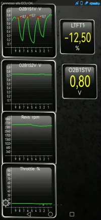

@buonsm ecco a te la prova con le sonde attaccate giuste, ho fatto uno screenshot senza dover caricare tutto il video.

@Lucioland bene, benissimo direi. A sto punto mi pare evidente che i discorsi fatti sull'efficienza del catalizzatore si possano tranquillamente archiviare. Resta da monitorare per qualche centinaio di km il correttore al lungo termine sui tempi d'iniezione, ma più per scrupolo che per altro.
