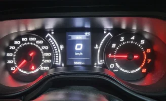

- per verificare rapidamente il sensore giri controlla la lancetta se sale quando gira il motorino.
@TwinTurbo hai fatto questa verifica?
Hai anche controllato tutti i fusibili togliendoli? Anche quelli presenti sotto al volante in abitacolo
Parliamo della lancetta del contagiri?
Visto il comportamento stile motociclistico del cruscotto, ho qualche dubbio sul tipo di prova
