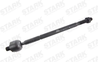

In allegato il giunto uniball. Autodoc me lo da come ricambio x multipla..
@Palio16V. Grazie. Ho visto scatole sterzo venir via facili su alcune auto. La multipla è un po' incasinata.. La metterò sui tappi e vado sotto a vedere come è la situazione.
