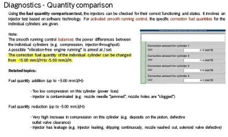

Ma secondo voi se smonto i polverizzatori come in questo video, poi si deve tarare l'iniettore una volta rimontato? Ho ordinato un bagnetto ad ultrasuoni e quasi quasi mi passo anche i tre che non soatituisco

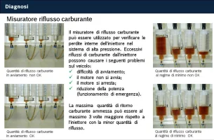

Secondo questo video sia il troppo ritorno che il troppo poco sono indice di falla
Quindi anche il 2 potrebbe aver problemi..

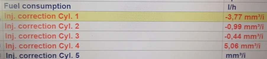

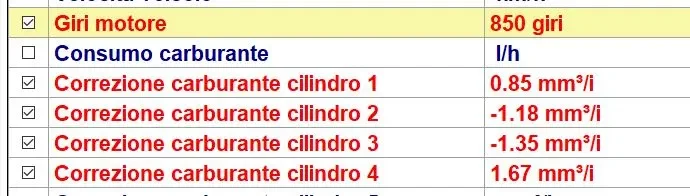

Ho fatto la lettura della compensazione che è così
Questo il test del ritorno
Quello sostituito, il 4, perde come il 2 che la volta prima aveva perso molto poco..
L'1 ed il 3 ritornano abbastanza, saranno da rivedere ma per il momento li lascio stare.

Hai riguardato come vanno le correzioni?
Non ho ancora consumato quello che rimaneva del pieno ed il parziale si è azzerato quando ho tolto contatti alla batteria x lavorare sul motore/iniettori
Il prossimo pieno guardo i Km tra pieno e pieno.
Per il momento va bene zero vibrazioni, molto più morbida.
Non ho controllato le correzioni lo farò al prossimo pieno

Ho rifatto il test con multiecuascan e nuovamente l'iniettore 4 compensa molto.
Questa volta però il test del ritorno di gasolio non è così sbilanciato come 4 anni fa.
Gli iniettori 1,3,4 ritornano circa lo stesso quantitativo.
Il 2 continua a ritornare poco..
Che faccio, cambio tutti?

Per Fiat il limite di dispersione è 5 mg/colpo sul 4 lo stai superando.

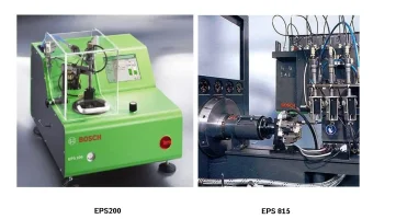

Se smonti l'iniettore serve l'attrezzatura per calibrarlo o testarlo. Conviene prendere un revisionato
