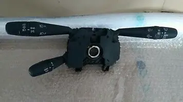

Credo sia diverso quello della mito. Il contatto spiralato è attaccato al devio con 3 viti, dunque pare che siano due componenti indipendenti, seppur unite da 3 viti. Quello che il contatto trasmette al devio è la sola rotazione dello sterzo per il ritorno frecce. per essere più chiaro allego 2 foto del devio con e senza il contatto spiralato montato.
Il mio dubbio è se si possa facilmente trasferire il contatto sul nuovo devio senza particolari problemi nella sua rimozione e nel collegamento/scollegamento della ghiera bianca che porta la rotazione al devio...

Grazie a Stefano che mi ha dato il là per installare il cruise, l'ho fatto con successo su Alfa Mito. Per verificare la predisposizione è necessario verificare che siano cablati i pin 6 e 10 del connettore devio luci. Le differenze fra Punto e Mito sono: la rimozione dell'airbag, il cui aggancio è diverso, e il devio che non è tutt'uno con il contatto spiralato, dunque è possibile comprare e sostituire solo il devio mantenendo il proprio contatto spiralato. Anche su mito con display Matrix non è presente l'indicazione della velocità stabilita. Inoltre, mi è arrivato un devio che presentava anche le funzioni "AUTO" di luci e tergi, che la mia auto non ha. Tuttavia nessun problema, semplicemente quelle 2 funzioni non saranno attive e non interferiranno con il buon funzionamento degli altri comandi!
Unitamente a questo, ho provveduto a revisionare i comandi al volante pulendoli e risolvendo un problemino che rimaneva anche dopo la pulizia: i tasti per rispondere alle chiamate (nel blocchetto dx) e quello col simbolo di Windows per i comandi al volante (nel blocchetto di sx) rimanevano pigiati. Inserendo degli spessori posteriormente fra il blocchetto dei comandi ed il corpo stesso del volante, in modo da "sostenere" la spinta generata dalla pressione dei tasti, questi ultimi hanno ripreso la loro "corsa" normale senza più risultare bloccati/incastrati.

Oggi è stato da me @Andrea98.
Abbiamo giochicchiato a verificare se la sua Punto 2012 fosse predisposta o meno per l'attivazione del Cruise.
Non senza alcune difficoltà, alla fine abbiamo verificato che si può fare. Ma i particolari li lascio raccontare a lui. :)
Ecco grazie!
Cerco di raccontarvi senza annoiarvi troppo come sono andate le cose!
Smontiamo airbag, volante, devio.
@The Homemade Man e stato così gentile da smontare il devio con cruise dalla sua Grande Punto e abbiamo provato a metterlo su sulla mia. E già quì abbiamo notato la prima differenza. Il suo devio ha due connettori airbag e il mio uno solo. Praticamente lui ha l'airbag doppio stadio e io mono stadio. Comunque montiamo il tutto (con il mio airbag quindi attaccando un connettore su due). Facciamo allineamento proxi. Mentre lavorava dava come fallito lo snodo airbag. Il resto tutto okei. Proviamo e il cruise non va.
Per attivare il cruise prima dell'allineamento su MES ci sono due voci "cruise <2009" e "cruise +2009" io avevo la prima abilitata e la seconda disabilitata. Le abbiamo invertite.
Dato che appunto non funzionava nulla abbiamo provato ad abilitarle entrambe ma niente ancora.
Così ci siamo messi a staccare e disassemblare i connettori per verificare se i pin del cruise control (pin 8 sul devio e pin 41 sul body) fossero cablati. Ed erano cablati......
Allora abbiamo tentato di mettere l'airbag di Stefano (quindi il suo devio con il suo airbag) e magia nessun errore durante l'allineamento proxi e il cruise funzionava. Però ancora sta cosa non ci stava in tasca.
Dunque abbiamo rimesso su il mio airbag, lasiato il solito connettore in più staccato, riallineato e sorprendentemente non dava più errore. E il cruise funzionava!
Morale della favola la mia è cablata ma non sappiamo perchè all'inizio non funzionasse!
