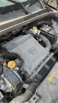

Finché non guardo nel vano motore o dove deve essere io ti seguo fino ad un certo punto. Per me il codice è questo finché non lo trovo stampato sul motore oppure altrove.
199A6000
Mi pare strano che sia questo....anche perchè questo codice indica un motore, anche se sempre 1.400 16V., differente dal tuo.
Allora: se controlli sul tuo motore, noterai che NON è presente la valvola che controlla - invia l'olio al variatore di fase, la valvola è posta sopra al coperchio della distribuzione - sovra testa, te la indico con il cerchio azzurro, sul motore 199A6000:
Mentre quello che hai montato tu 843A1000, NON lo ha:
La noti la differenza ?
Mistero risolto. Il primo motore è la versione euri 5 mentre il secondo è euri 6b quindi nel motore troverò 8431000. Sigla che andando a leggere bene sul libretto è presente.
